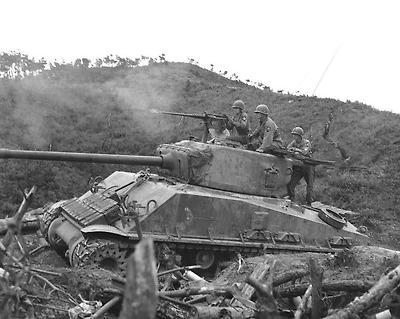

M4A3E8(76)W HVSS Medium Tank "Easy Eight"(Sherman IVAY)
Le M4A3E8 est le dernier modèle de Sherman avec la nouvelle suspension HVSS (Horizontal Volute Spring Suspension) venant remplacer la suspension standard VVSS (Vertical Volute Spring Suspension). Cette dernière différencie ce type de M4A3. La première vague de Easy Eight (tel est son surnom) sera produite entre août et décembre 1944. 1 445 unités furent produites par Detroit Arsenal. Cependant, 4542 unités furent réalisées entre mars 1944 et avril 1945. Nous retrouvons dans ce grand total, les Sherman M4A3 avec la nouvelle tourelle T-23 dotés de la suspension VVSS mais qui vont subir un réajustement avec la nouvelle suspension HVSS d'ici la fin du conflit.La tourelle T-23 est fort intéressante car elle est beaucoup plus spacieuse au niveau du compartiment de combat et surtout, elle est dotée d'un canon de 76mm long [M1A1, M1A1C, ou M1A2], un des rares canons alliés pouvant rivaliser avec ceux des Panzers.
Le M4A3E8(76)W HVSS Sherman est un Sherman M4A3 à coque supérieure angulaire, équipé d' un canon de 76 mm sur tourelle T23, d' armoires à munitions humides (W) et surtout de la suspension horizontale (HVSS). Les Britanniques le dénommèrent Sherman IVAY. Ce modèle était basé sur le M4A3 de fin de production avec les trappes d' accès des pilotes entièrement sur le toit et glacis de 43°. La suspension horizontale (HVSS) équipée de chenilles plus larges, procurait une pression au sol significativement inférieure aux modèles standards. Ces modèles furent baptisés "Easy Eight".
De par l' emploi d' armoires à munitions humides et d' une tourelle mieux blindée, ce modèle ne possédait pas d' appliques de blindage supplémentaires.
Avec quelques améliorations, la tourelle fut adoptée pour les Shermans(76). Cette tourelle possédait un arrière plus allongé pour stocker des munitions de 76 mm dans la tourelle et un large bouclier de canon. Sur le toit la trappe du commandant fut déplacée vers la gauche et remplaça la trappe ovale du chargeur et fut remplacée à sa position initiale par une coupole de commandant à épiscopes fixes. Sur les derniers modèles, le puits de tourelle était supprimé.
Le Sherman a été dominé par les T-34/85. Après plusieurs grandes batailles de chars en juillet et août de 1950, la tâche la plus commune de ces blindés américains fut le soutien des opérations d'infanterie. Le M4- a été utilisé par les Etats-Unis jusqu'à la fin de la guerre de Corée.
Poids : 33.7 tonDimensions: 7.54 x 2.99 x 3.00 mt
Blindage (max) : 108 mm (4.25 inches)
Canon : 1x76 mm gun
Armement secondaire: n1x .50 MG + 2x .30 MG
Moteur : liquid-cooled V-8 Ford
Fuel : 80 octane gasoline (168 gallons)
Autonomie : 160 km
Vitesse (max - route) : 42 km/hr
