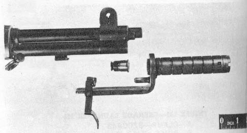

Voici un post sur le système de lance grenade adapté au M1 ainsi que les différentes grenades pouvait être retrouvées lors du conflit coréen :

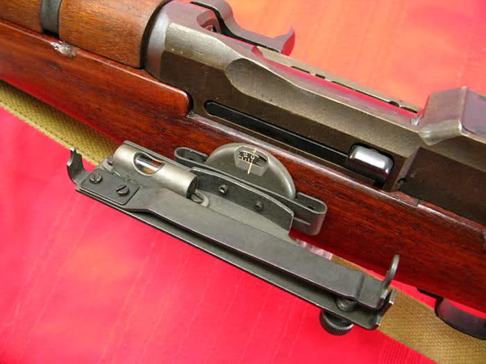

LANCE-GRENADE M7
Description :
Ce manchon lance-grenade s’adapte sur le tenon de baïonnette du M1 Garand, et permet l’utilisation de différentes grenades, pouvant être propulsée jusqu’à 350 mètres (pour les grenades à fusil).
Le principal défaut de ce système est le blocage de la fonction semi-automatique du M1, puisqu’il faut modifier le verrou au bout du cylindre a gaz (verrou cruciforme). Ce blocage permet de ne pas endommager le M1 en cas de tir avec des cartouches normales.

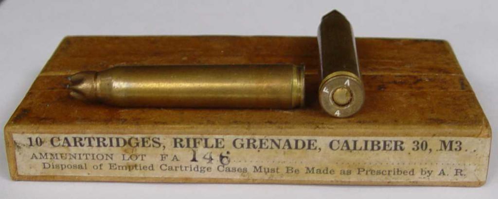

Pour tirer les grenades, il faut utiliser des cartouches à blanc spécifiques : Cartdrige, Rifle Grenade, Caliber 30, M3.
En cas d’urgence, le tireur peut utiliser des cartouches traditionnelles de .30-06, mais doit réarmer le M1 entre chaque tir.
L’utilisateur doit également utiliser une alidade de visée M15, après avoir vissé une partie fixe sur le M1, permettant une mise en place rapide.

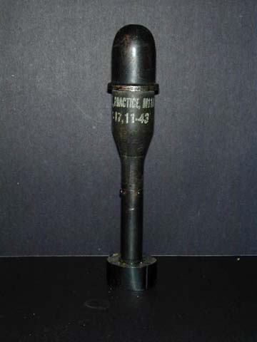

PRACTICE M11A2
Caractéristiques techniques:
Masse
590g
Longueur
28cm
Description :
Cette grenade fonctionne de la manière suivante : Une goupille de sécurité doit être retirée avant le tir. Après le tir, la grenade peut être réutilisée. Il n’y a pas de charge explosive dans cette grenade, elle est inerte et utilisée pour l’entraînement.

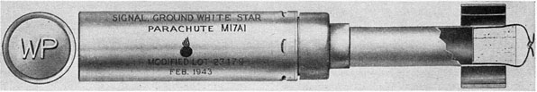

ILLUMINATION M17A1 / M18A1
Masse
Longueur
25cm
Description :
Ces grenades sont utilisées pour l’illumination de la zone de combat.
La M17A1 permet l’envoi d’une fusée éclairante parachutée jusqu’à 180 mètres d’altitude, se déclenchant 5 secondes après le tir, avec une durée d’éclairage de 20 à 30 secondes
La M18A1 est composée de 5 charges éclairant qui retombent sans parachute et éclairent pendant 4 à 10 secondes

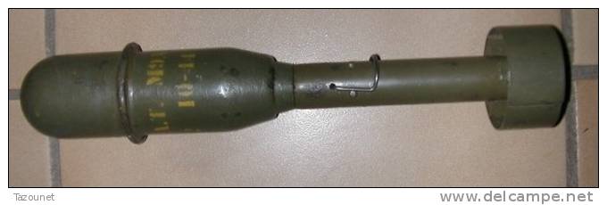

HEAT (HIGH EXPLOSIVE ANTI TANK) M28
Masse
710g
Longueur
36.3cm
Portée maximale
375m
Vitesse initiale
203m/s
Description :

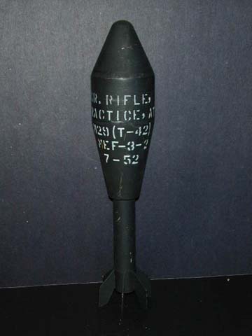

Afin de remplacer les grenades M9A1, inefficaces contres les T34 russes, l’armée américaine développe une nouvelle grenade à fusil.  Au début des années 1950, pendant le conflit coréen, on voit apparaître sur le champ de bataille la grenade M28 (et son modèle d’entraînement la M29). Avec une conception faite pour uneutilisation contre les objectifs blindés, sa charge remplie de RDX et TNT permet de perçer jusqu’à 200mm de blindage.
M29
M28

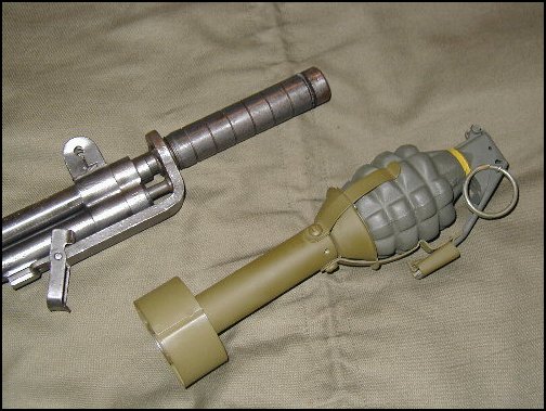

ADAPTER M1A2
Description :
En remplacement du l’adaptateur M1, le M2A1 comporte trois griffes retenant la grenade, ainsi qu’un clip retenant la cuillère. L’utilisation est simple, la grenade est fixée sur l’adaptateur, l’utilisateur la dégoupille, et tant qu’elle n’est pas tirée, elle reste en sécurité. Lors du tir, la grenade se déclenche comme si elle était jetée à la main. Ce sytème sera très largement employé, car fort simple et réutilisable. Avec de l’entraînement, une grenade peut être tirée avec précision jusqu’à 180 mètres.

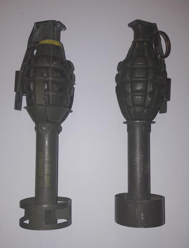

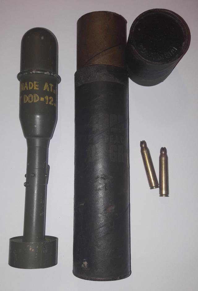

Suite à ce très bon poste, je vais compléter avec quelques photos de mes pièces de collection sur le thème des grenades à fusil :
- Içi sont présentés les deux types d'adaptateur pour grenade MKII, le modèle M1A2 et M1

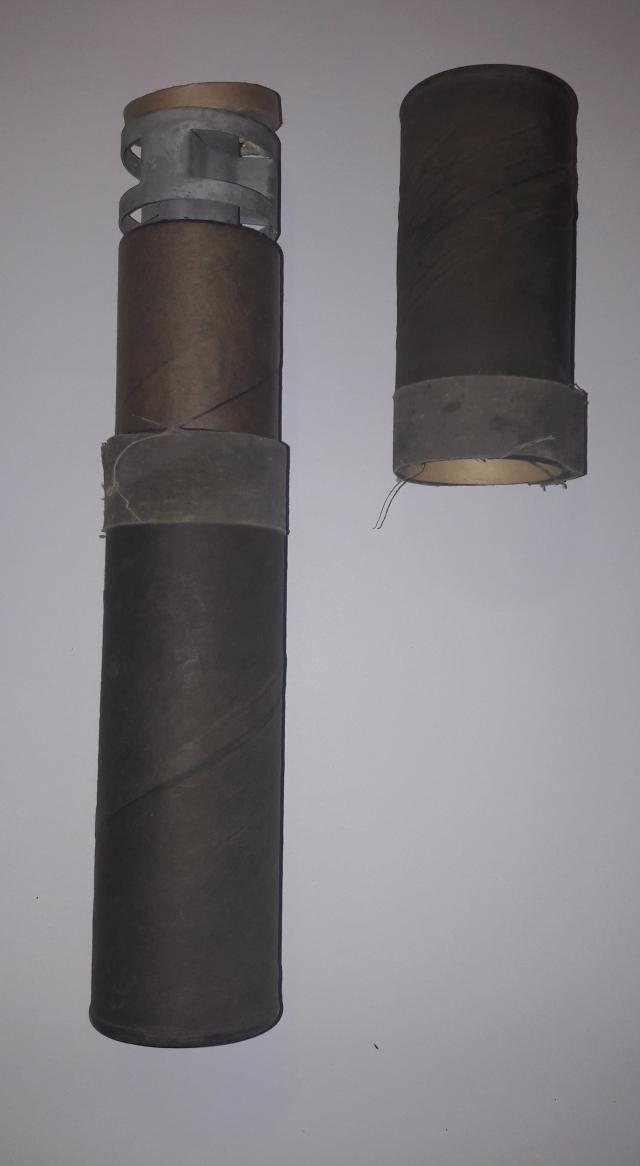

- La grenade AT M9A1 avec son container M81, grenade anti-tank à charge creuse, peu efficace contre les blindés au final, mais redoutable contre les positions fortifiées ou bâtiments

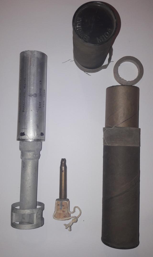

- La fusée éclairante, couleur blanche M17A1, équipée d'un petit parachute à l'intérieur, avec son container M104 et la cartouche propulsive clipsé sur le bouchon de liège
